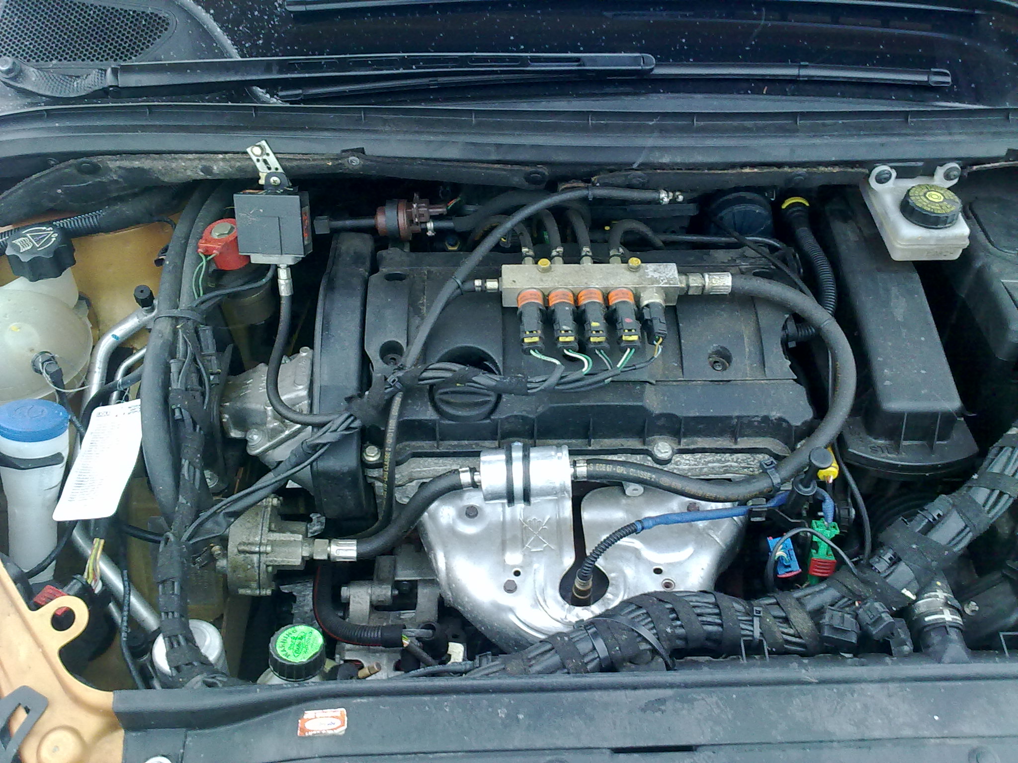

Hallo,
ich habe einen Peugeot 307 mit BRC Sequent Anlage. Leider schaltet diese bei den Frostigen Temperaturen von -10C° erst so bei 10-12km (Autobahn!) um. Obwohl die Kühlwasser/Öltemperatur schon nach ca. 2km ihre normalen Werte haben. Und der Verdampfer sich dann auch schon heiß anfühlt.
Leider kann ich nichts zu den Einstellungen sagen, da der Wagen gebraucht gekauft wurde. In dem Serviceheft steht bei Gassteuergerät Typ N°z 25003-PS5 / N°z DE814000-1. Nach Google zu Urteilen scheinbbar eine Sequent 24.
Woran könnte es liegen, das die Umschaltung so lange dauert? Wird die Temperatur vom Autp abgegriffen oder hat der BRC Verdampfer ein Extra Sensor?

Tom antwortete auf Aw: BRC Sequent, umschaltung bei -10C° erst bei 10km
gorx schrieb:
- Verdampfer nicht ordnungsgemäß in den kleinen Wasserkreislauf eingebunden
- Umschalttemperatur zu hoch eingestellt
- defekter Wassertemp. Sensor
gorx schrieb:
Da gibt es eigentlich nicht viele Möglichkeiten:Woran könnte es liegen, das die Umschaltung so lange dauert?
gorx schrieb:
Die Temperatur wird mit einem Extra Sensor am Verdampfer selber oder im Wasserkreislauf abgenommen.Wird die Temperatur vom Autp abgegriffen oder hat der BRC Verdampfer ein Extra Sensor?
Ich fahr Gas... Autogas
