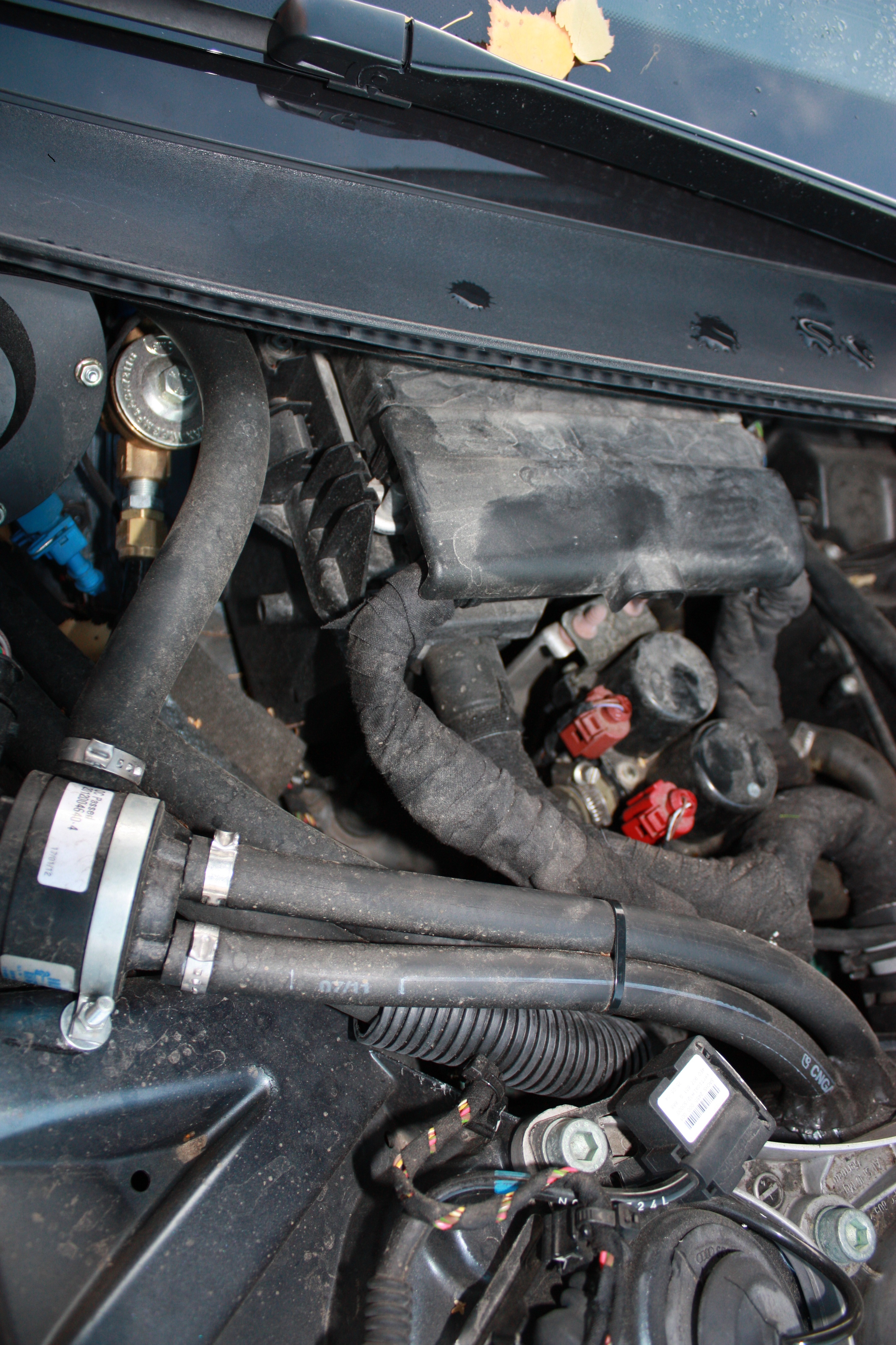

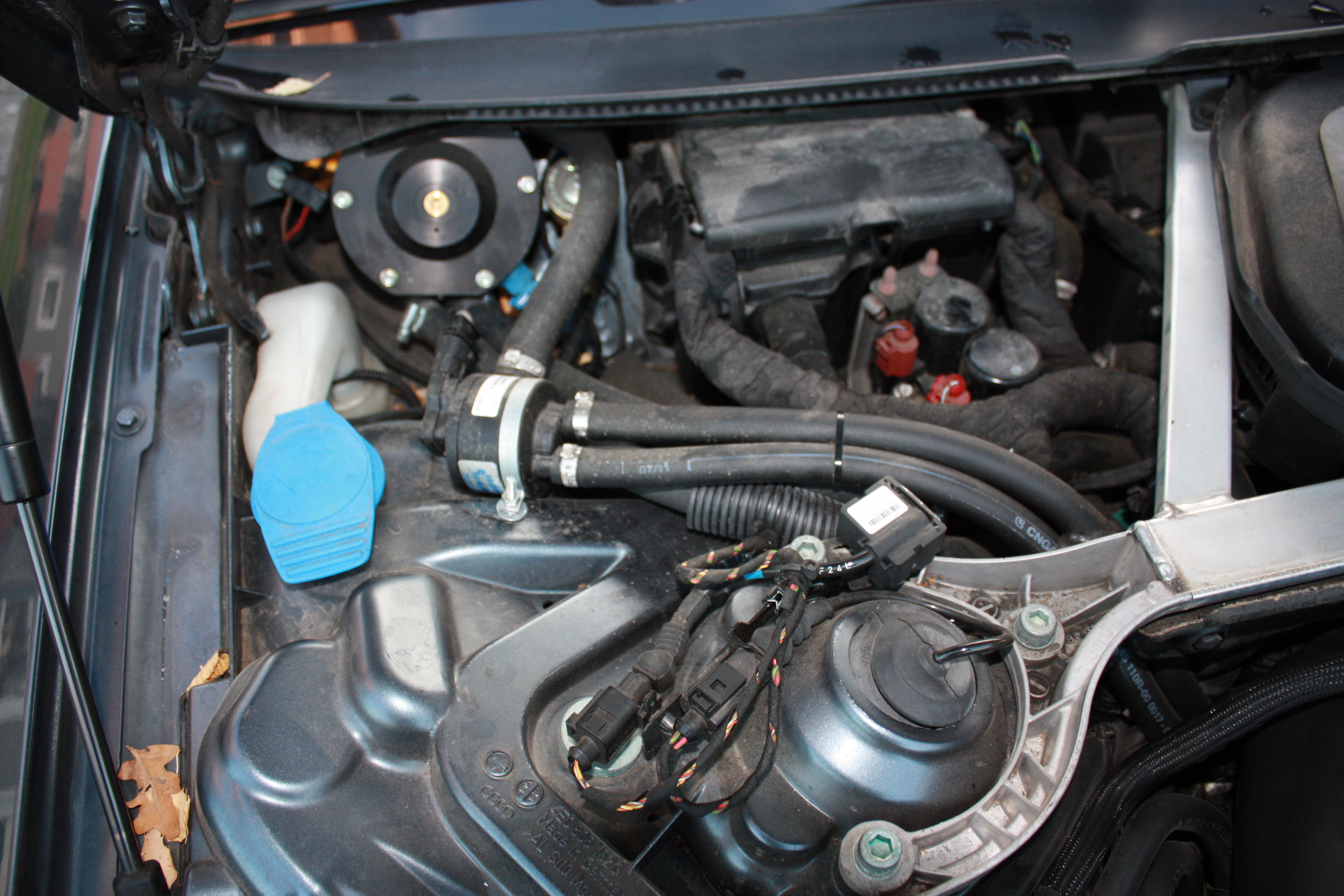

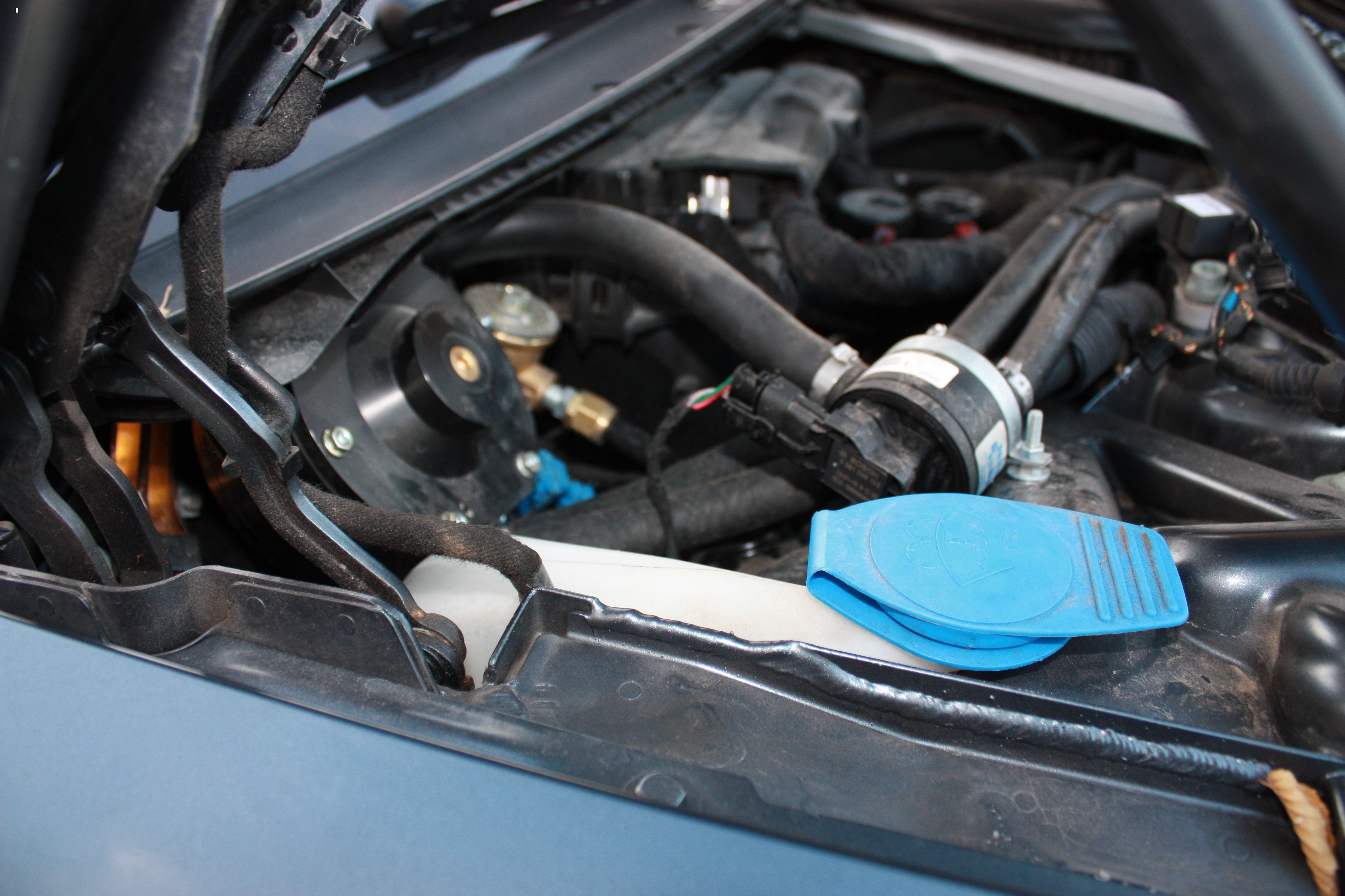

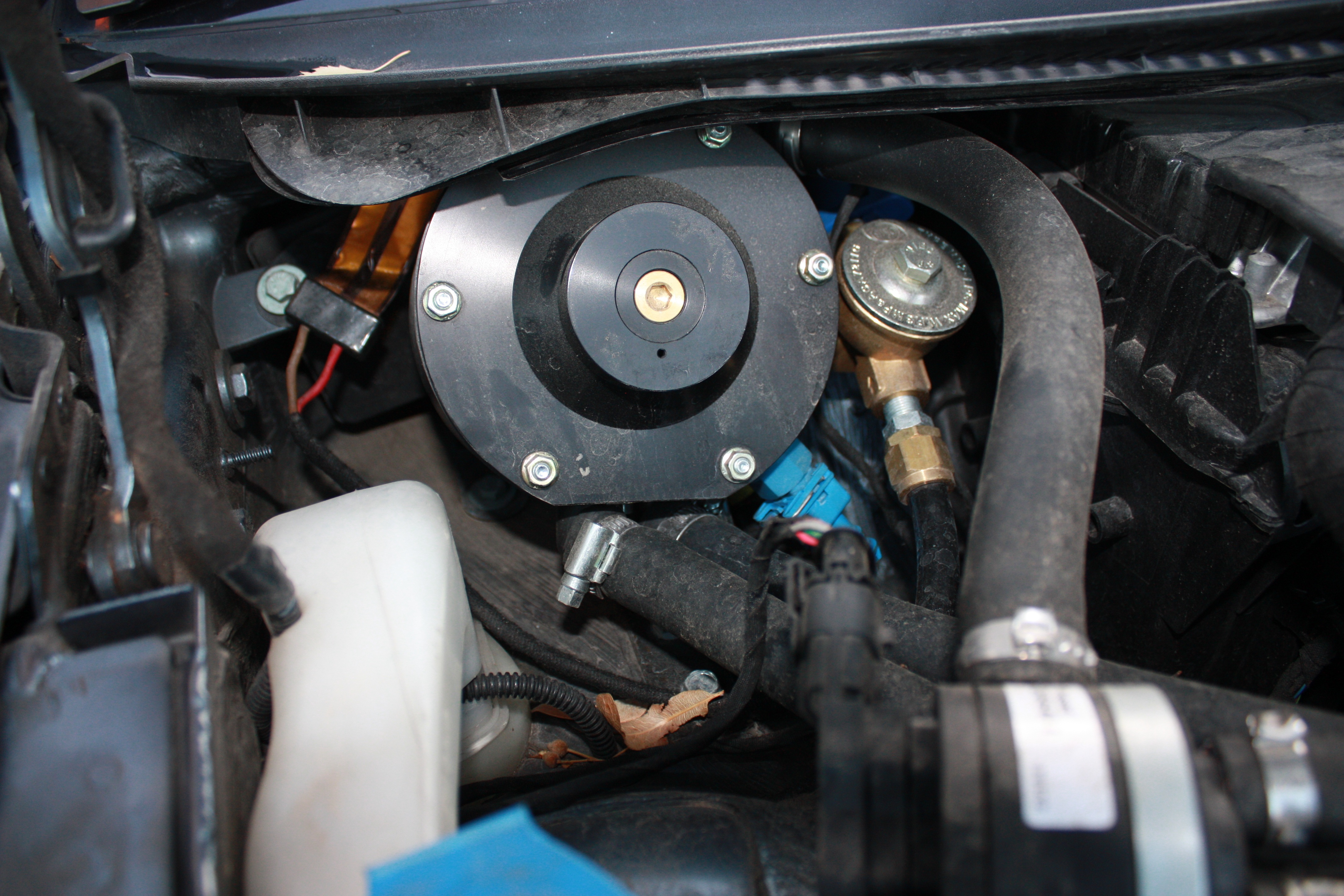

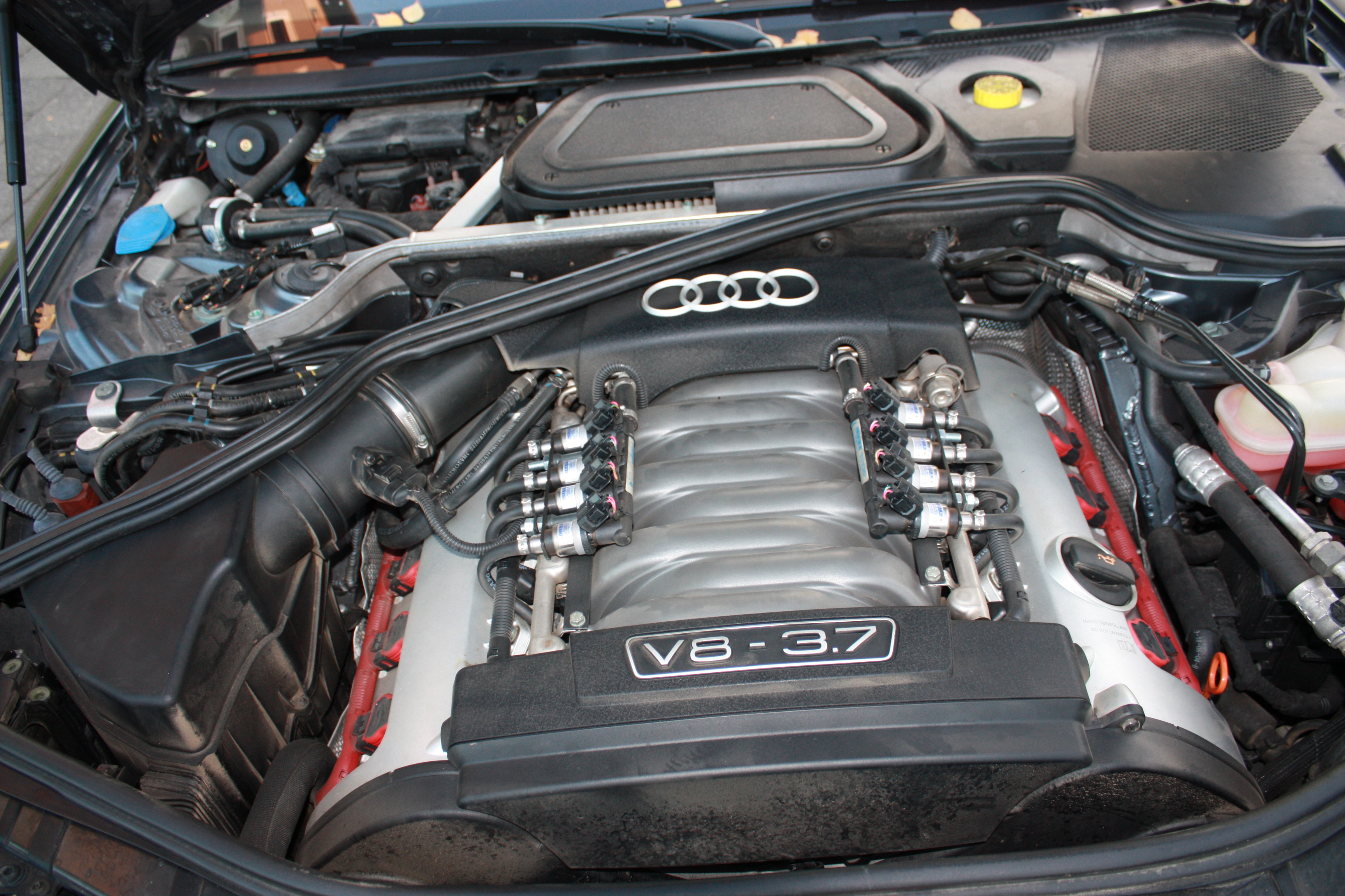

Auto: Audi A8 4E 3,7Q Bj:2004
Prins VSI
Laut OBD Wassertempemperatur: 90 Grad
Laut Prinssoftware Wassertemperatur am Verdampfer: 72 Grad
Wenn man dann die Heizung aufdreht fällt dann die Wassertemp. am Verdampfer ca. alle 3-4 sek. um 1 Grad. Haben dann bei ca. 65 Grad aufgehört.
Was kann denn dafür die Ursache sein?
Ein weiteres problem, das wahrscheinlich damit zu tun hat, ist.
Das, wenn der Motor kalt ist, der Wagen bei ca. 7 Grad Aussentemperatur nach ca. 5 km auf Gasbetrieb umspringt. Dabei zeigt die Wassertemp.anzeige im Auto ca. 65 Grad an. Obwohl es auf 45 Grad eingestellt ist.
Kann es sein das der Verdampfer an ein falsches Kühlkeis angeschlossen worden ist? Wenn ja. Welches ist den der richtige Kreis.
Prins VSI

Moin
Die Temperaturdifferenzen entstehen,weil einmal direkt am Motor gemessen wird und einmal im Heizkreislauf. Beim A8 ist es manchmal etwa problematisch mit dem einschläusen in den Wasserkreislauf.Am besten von den Heizungsschläuchen direkt abnehmen aus dem Heizungskasten / Wasserkasten.Dann bist du auf der sicheren Seite.

Ohje A8!
Ich vermute daß der verdampfer am Ölkühler angeschlossen wurde, der hat kaum Temperatur, wenn man an dem A8 den Verdampfer anständig anschließen will, ist das schon ein riesen Aufwand! Den Vorwärmschlauch am Heizngsausgang am Motor anschließen, dort kommt man nur bei abgebautem Ansaugkrümmer dran!
