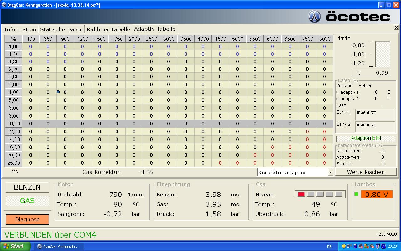

um Zugriff auf das Steuergerät zu erhalten, brauchst du auf jeden Fall das entsprechende Datenkabel.
Beim Einstellen musst du nicht wirklich viel beachten, auf jeden Fall solltest du unbedingt vor jeder Änderung die aktuellen Einstellungen Sichern.Dafür hat die Digigas-Software eine eigene Funktion.

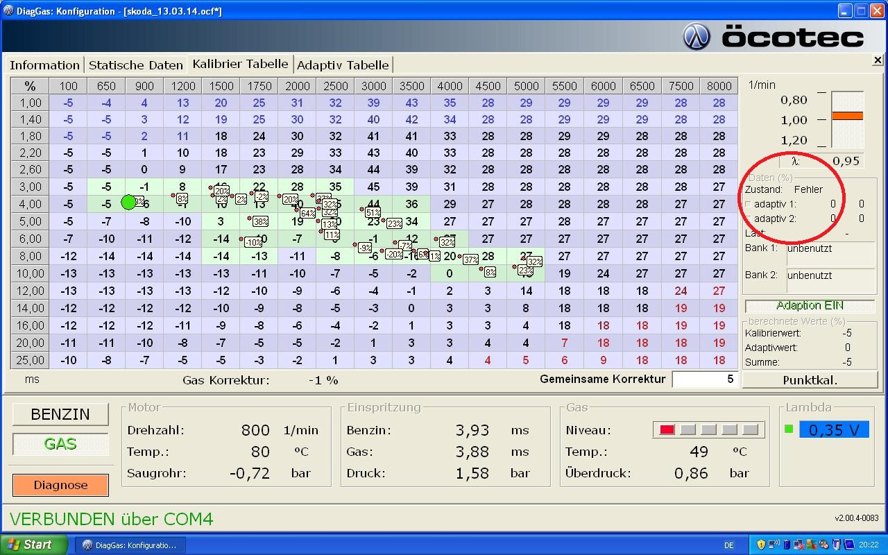

Was auf jeden Fall zu beachten ist, das du in der Kalibriertabelle die Einspritzzeiten nicht zu kurz definierst, sonst läufst du Gefahr, das der Motor zu Mager läuft, also heisse Verbrennung, das kann die Auslassventile/- ventilsitze beschädigen/zerstören.
Zudem empfehle ich, mit ständig aktivierter Adaption zu fahren, dann stellt sich die Anlage gut auf dein Fahrverhalten und den Motor ein.
Die Software hat ja auch eine Lambda-Anzeige, da kannst du das Verhalten des Motors gut beobachten.
Ich würde aber erstmal noch ein wenig abwarten.
Durch den defekten Kat hat sich die Anlage wahrscheinlich auf die "falschen" Werte Adaptiert, das macht die Digigas-Anlage über die Lambda-Werte. Wenn du jetzt einen neuen Kat hast, muss die Anlage den natürlich erst "einlernen".
Du kannst zwar mit der Software eine Kalibrierungsfahrt durchführen, aber über die Adaptionsfunktion müsste es auch gehen, dauert halt nur etwas länger.
Ich passe z.B. meine Kalibriertabelle auf der Grundlage der Adaptionstabelle jeden Herbst und Frühling an.
Seit dem läuft alles optimal.

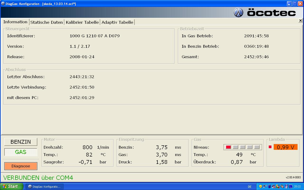

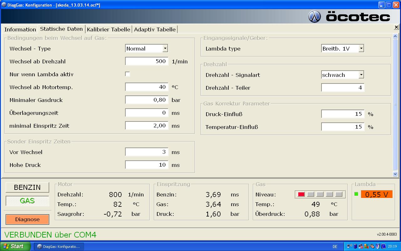

Ich habe die Anlage jetzt eingestellt, zwischzeitliche neue Schläuche und Rails.
Meine aktuellen Einstellen hefte ich mal unten dran.

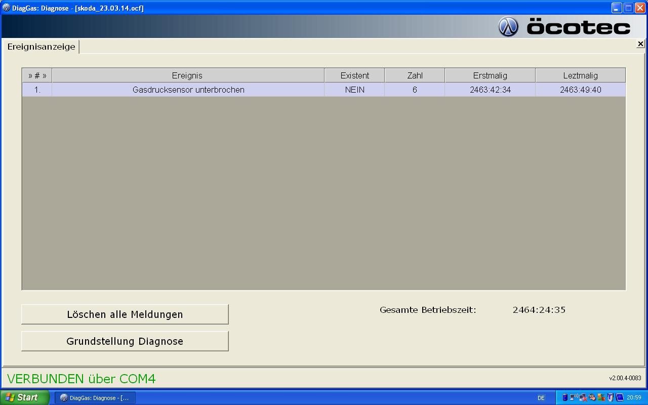

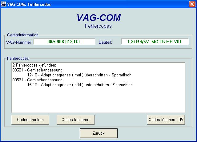

Das Problem welches ich noch habe
1. Im Untertourigen / Niedertourigen Bereich ruckelt und stottert der Wagen häufig (komischerweise fast ausschließlich wenn der Wagen warm gefahren ist)
2. Mit dem ruckeln kommt es häufig zu einem flappenden Geräusch (ist schwer zu beschreiben, ein Schrauber meint, das es Verpuffungen im Kat sind)
Die aktuellen Fehler aus dem Fehlerspeichern hefte ich auch mal unten an!

bei dir scheint die Adaption nicht zu funktionieren.
Möglicherweise ist die Anlage nicht richtig verdrahtet. Ich denke das Kabel an den OBD-Anschluss fehlt/ist nicht angeschlossen/locker, oder das Steuergerät hat ein Problem.
Die Fehlermeldung "Gasdrucksensor unterbrochen" deutet auch auf ein Kabelproblem hin, bzw. defekter MAP-Sensor, oder auch Steuergerät.
Prüfe mal alle Verbindungen/Lötstellen/etc. auf festsitz/korrossion.

Die Grund-Einstellungen an sich sehen gut aus, evtl. könnte man bei den statischen Daten noch etwas verbessern.
Also,nicht aufgeben.
